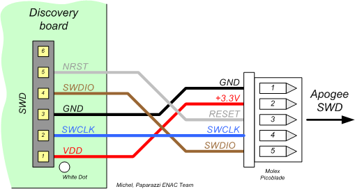

Stm32 ye başlamak istiyorum.Ufak arduino nanoya benzeyen kartlardan edindim. (Stm32f103c8t6 denetleyicisini barındıran). St link bağlantılarını yaptım fakat aygıt yöneticisinde COM olarak görünmüyor.Problem nedir?
muhittin_kaplan
Com olmayacak. USB de stlink olarak görünecek. Miniklerden aldıysanız (bluepill) ayrıca bir programlayıcı stlink almanız gerekir.
Stm Discovery aldıysanız programlayıcı ya ihtiyacınız olmaz.

ben de aynısından almıştım. stm32f407 discovery üzerinde bulunan programlayıcıyı kullanamaz mıyız?
En azından bir video linki varsa bu bahsettiğim ile ilgili olarak link atabilecek olan varsa ben de memnun olurum.
Kullanırsın
Alıntı yapılan: omereliusuk - 05 Ekim 2018, 20:34:07ben de aynısından almıştım. stm32f407 discovery üzerinde bulunan programlayıcıyı kullanamaz mıyız?
Kullanırsın. Bende Arızalı bir nucleo board üzerindeki programlayıcıyı işlemci kartından kırıp kullanıyorum. USB soketi olduğu için usb kablosu ile bağlayabiliyorum.
STM32F4 Disco için CN3 üzerindeki Jumperları sök
Sonra SWD soketi üzerinden MCUnu çalıştırabilirsin.

 :) Allah razı olsun. biraz araştırınca hallettim. lehimlemeye üşendiğimden reseti de manuel yapıyorum. manuel olunca da tabi olarak debug yok.
omereliusuk
bunu doğrudan (belki bir sefere mahsus st-link kullanıp sonra hiç st-link kullanmadan) st-link olmadan usb ile programlayamıyor muyuz?
Alıntı yapılan: omereliusuk - 06 Ekim 2018, 01:10:31bunu doğrudan (belki bir sefere mahsus st-link kullanıp sonra hiç st-link kullanmadan) st-link olmadan usb ile programlayamıyor muyuz?
Olur elbette ama USB Boatloader yazılımı yüklü olması gerekir. Karmaşık bir protokolü var.

Alttaki resimdeki şekilde bağlantıyı
yapınız. ST-Link modüllerin pin çıkışları
farklılık gösterebilir.
Bazı bluepill kartlarda bir kaç değişiklik
yapmak gerekebiliyor. Ben sadece R10
direncinin üzerine paralel olarak 1.8K
ekledim.

Stm32f411 üzerinde denediğimde ilk olarak çalıştıramadım, sebebini araştırdım ve programlanmak istenen kartın üzerindeki swd pinlerinden 3.3V ve gnd, kartın kendi beslemesine bağlı değilmiş(anladığım bu, yanlışsa düzeltirseniz sevinirim) ve bu yüzden ayrıca kendi 3.3V ve Gnd pinlerinden besleme istiyormuş.
