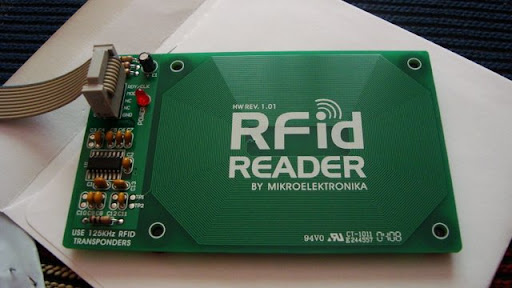

Merhaba arkadaşlar. bitirme projemde RF id li bir sistem aldım . Bilerek isteyerek..Kaşındım galiba biraz :D
Şimdi bir stieye baktım http://www.tigal.com/product.asp?pid=1392
ve bu ürünü Tükriyede buldum. Sparişi verdim ve bekliyorum. Şimdi merak etmek istediğim bir soru var. Sitedeki kodlar microBasic microC microPascal ile yazılmışlar. Kodlara baktım da açıkçası birşey anlayamadım. Bizim kullandığımız CCS C den çok farklı geldi.
Merak ettiğim diğer programlama dillerinden e biraz anlayan arkadaş var ise aranızda sorum şu bu alet bildiğiğimiz RX TX Seri haberleşme mantığıyla mı çıkış veriyormulş (USART) yoksa ekstra bir kütüphaneye felan ihtiyacımız var mı?
Atıyorum alet geldiğinde beslemesini yapıp RX TX bağlayıp
#use rs232(baud=9600, xmit=PIN_C6, rcv=PIN_C7,stream=rfid)
ile direk ayar yapıp
serihaberleşme kesmesine get ile stringi alsam çalışrı mı sizce. Yoksa bunun için ille de kendi protokolümü yazmam mı gerekiyor. Hani projenin gidişatının zorluğu hakkında bilgi almak istedim. Birde daha önce RFid yapan var mı merak ettim :)

Arkadaşlar modül nihayet elime ulaştı. Şimdi CCS nin driverlerini ve example larını araştırıyorum. Ama gördüğüm kadarıyla bu modülde kullanılan EM4095 i sürmek için bir adet sürücü dosyası ve bununla alakalı bir adet de örnek mevcut. Bakalım bismillah diyip başlıyorum (: :D
kostebek
Ve arkadaşlar şu an başarmış durumdayım. CCS C nin harikulade kütüphane ve enfes örnek dosyalarıyla hallettim işi :)
Birazdan resim + video geliyor

Resimler de şunlar:
Proje de aksak yanlar var onları da halledince kodu paylaşacağım

Merhaba okuma olarak tamamdır :) Zaten çalışıyor o kısmı proteus simulasyonu yok. Direk devreyi kurup çalıştırdığım için.
Valla 125Khz lik bütün transponderlar ile çalışıyor. Etki alanı 0-12cm arası.
Bir tane firma ile iletişime geçerek sponsorum olarak transponder göndermesini rica ettim. Valla sağolsunlar 10 adet cam tüp içerisinde 3x11 mm lik tra. göndermişler. Onlar da çalışıyor.
Tek olarak yürüyen band kaldı. Onu da yarın alarak başlıyorum kalan kısmına .
Proje tam bitmediği için sadece okuyup okuduğu kodu ekrana yazan kodu paylaşıyım isterseniz.
