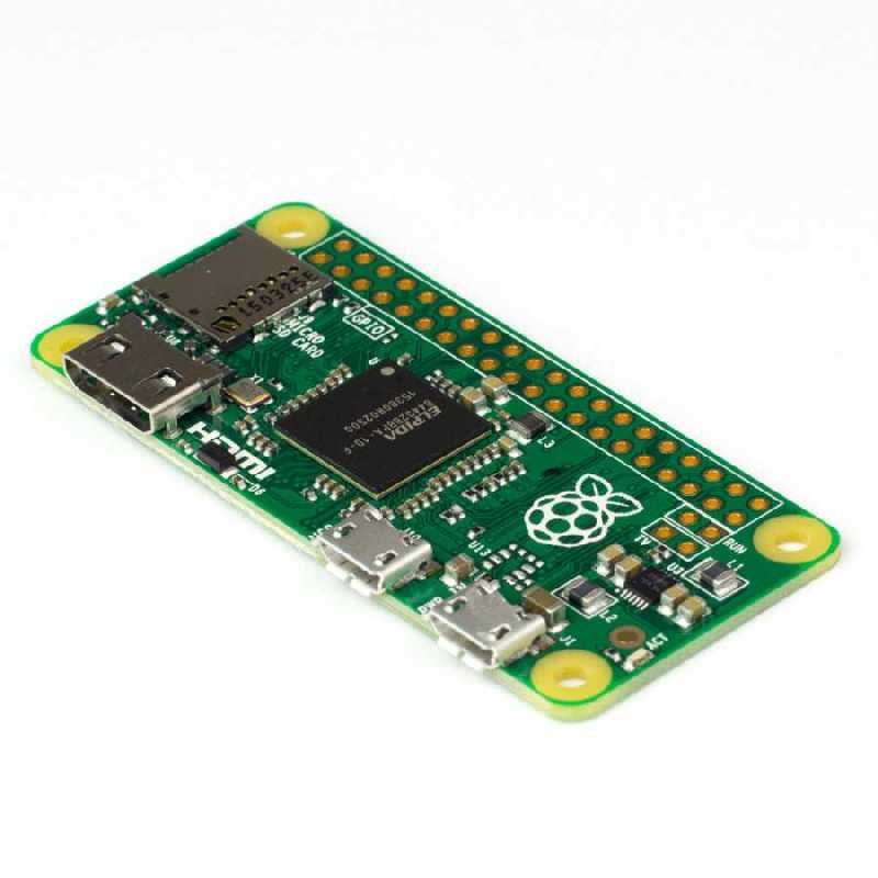

raspi de 25 dolara bilgisayar sloganıyla çıkmıştı..
ama hiçbir zaman 25 dolara satılmadı. güzel ülkemizde de 40 euro dan satldı...
yukarıda verdiğim linkte ciddi ciddi p3-p4 bilgisayar hemde türkiye fiyatı 39 tl.. (halkbank ın çıkmasıymış..)
teknik olarak 9 dolar belli adetler için mümkün ama kaç cent kazanacak bu adamlar? niye yapsınlarki bu işi?
işin bir başka tarafı da 9 dolar verip i bitmiyo ki. ekran kartı 10 dolar ettimi sana 19 dolar!!
adaptör bilmemne derken bu işin hiçbir anlamı yok.
