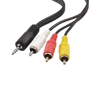

Merhaba arkadaşlar daha yeni Raspberry Pi 2 aldım ve SSH ile bağlayıp kullanabiliyorum.Fakat televizyona bağladığımda görüntü gelmiyor sorun ne olabilir?
Raspberry Pi nin  composite video (PAL and NTSC)  çıkışına resimdeki siyah uclu kabloyu taktım , bu kablonun kırmızı sarı ve beyaz ucunuda scart cihazına taktım , scart cihazınıda tv ye bağladım.Kumandadan AV a bastım ama görüntü alamıyorum haylen ..
Kullandığım kablo , scart cihazı ve televizyonun resimleri;

varsayılan çıkış HDMI dır. bunu değişmeniz gerekli.

http://michalzuber.blogspot.sk/2014/04/composite-rca-tv-out-to-scart-from.html
Hocam aldığım kablolardan kırmızı olanı sarı scart girişine takınca görüntü alabildim bu karışıklık neyden kaynaklanıyor olabilir ? Bir de bu ters kanlolama raspberyy pi ye zarar verir mi ?
