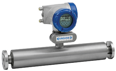

Arkadaş  yanlış anlama eğer para karşılığında yapacağın bir iş ise daha profesyonel bir ürün kullanmanda fayda var.
Örnek vermek gerekirse : Krohne, Emerson vb.
