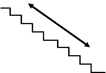

tb6600 ve ya tb6560 türü hazır 3,4 eksen sürücü kartlarının birim saniyedeki işlem kapasitesi düşüktür, yani şöyle açıklayalım;
elimizde tb6560 olsun 3200 adıma ayarlayıp birim stepteki hassasiyeti arttırdığımızı farz edelim, ve aynı anda x,y ve z için tam bir turluk hareketin meydana geldiğini düşünün, ki  kullanılan vidalı mile göre daha fazla hareket edecektir, başlangıç kordinatları x:000.000 y:000.000 z:000.000 olsun siz x:3600.000 y:3600.000 z:3600.000 a hareket etmek isteyin, normal de(ama gerçekte en verimli şekilde hareket eder.) sürücü bu hareketi sırası ile yapar yani önce 1 adım x sonra 1 adım y daha sonra 1 adım z şeklinde hareket eder, sıra ile o noktaya ilerler, bu ilerleme sırasında her eksen için belirli bir miktar geçikme olur, ayrıca bu iş sırası ile her eksene ve seri portun hızına bağlı olduğu için geçikme olur bu gecikmeyi gidermek için mach3 programı sürücü ile çoklu eksenlerde hareket sırasında tek tek değilde 5er 5er ya da 10 ar 10 ar adım atar çünkü hıza yetişemez, adım sayıları artırarak işlem tamamlanır, şöyle düşün kenarlarda hareket sırasında x ve y ekseni aynı anda hareket eder sırası ile önce x sonra y birer birer, peki 10 ar 10 ar hareket ederse ne olur, gitti hassasiyet işte bu yüzden seri portun hızına ve eksen sırasına bağlı kalmayan sürücüler vardır, her eksen bağımsız bir şekilde usb iletişimi ile kontrol edilir, mesela bu kart: http://www.ebay.com/itm/3-Axis-200KHz-USB-CNC-Board-Mach3-windows2000-xp-vista-Stepper-Controls-Drives-/262233739703?hash=item3d0e5951b7:g:QBwAAOSwGotWkmbQ
yanlış anlaşılmasın tb6560,6600 sürücü kartlarından bahsettim yani sürücüsü ve kontrol kartı bütünleşik olan seri port kartlardan, yoksa tb6560 ve tb6600 sürücüsüne lafım yok 3200 adıma kadar gayet iyi kartlardır ama şunu bilmenizde fayda var 512000 adıma kadar olan step sürücü kartları da mevcut üstelik tepki süreleri de bunlardan daha kısa
z ekseni problama yöntemini şahsen sağlıklı bulmuyorum, bence en iyi yöntem komparatör ile küçük boyutlu pcblerde kaliteli bir kalıpçı frezeye yerleştirmektir. Teşekkürler.
aşağıdaki merdiveni cnc ile çizdiğiniz 45 derecelik bir eğri olarak düşünün x ve y eksenin de 8 adım toplamda 16 adım atmıştır. Hız yetişmediği zaman 8 adımı 1 adım gibi atar ise önce yukarı sonra sola dönen bir hat ortaya çıkar yani 45 derecelik bir eğri yerine güzel iki tane çizgi olur.

Hocam linkini verdiğiniz kart ile tb6560 6600 vs. kartlar tamamen farklı işler yapıyor. Biri indexer- g-code yorumlayıcısı olarak çalışıyor, biri motora gerektiği kadar akım sağlıyor.
Linkini verdiğiniz USB CNC kart hakkında daha önce böyle bir şey duymadım. Mach3 ü paralel port ile kullanmaktan daha iyi olduğunu söyleyenler var ama.
Dediğiniz gibi eksenlerde adımları sırayla atmak , zigzak çizmek demek, olmamış, hatalı çalışan firmware, ayıplı mal demek. Kabul edilebilir birşey değil.
Eksenlerin mesafe ve hızları aynı oldğunda  son resimde verdiğiniz gibi birşey olmaz. Direkt 45derece düz çizgi görmeniz lazım.
Geçenlerde yine konusu geçmişti. Sürücüden değil motorlardan dolayı 10-20 mikrostepden sonrası yalan diye.
