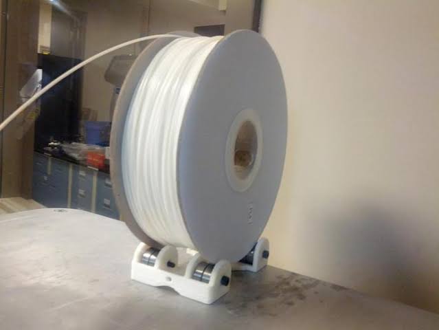

"Extruder"de minik Nema 11 motor kullandım mecburen makarayı kolay dönebiir hale getirmem lazım. Bunun için de makarayı göbekten rulman yatak yapmak istiyorum. Bu durumda tek marka flamente göre düzenek tasarlayacağım.
muhendisbey
Göbek çapında orta koymana gerek var mı? Çapı küçük olsun yine rulmanla yatakla olmaz mı? Hatta arabaları test ettikleri silindirleri tekerlerin döndürdüğü test (dyno test) şeklinde tasarlarsan yine sıkıntı olmaz.
Zulmü alkışlayamam, zalimi asla sevemem; Gelenin keyfi için geçmişe kalkıp sövemem.
muhendisbey
Dedigim bunun gibi rulmanlarin oldugu yer boydan.boya silindir olani sadece
learner
Senin dediğin daha iyi olur. Burada çok rulman kullanmış zaten. Birde kasnak genişliği değişirse olmaz bu.
