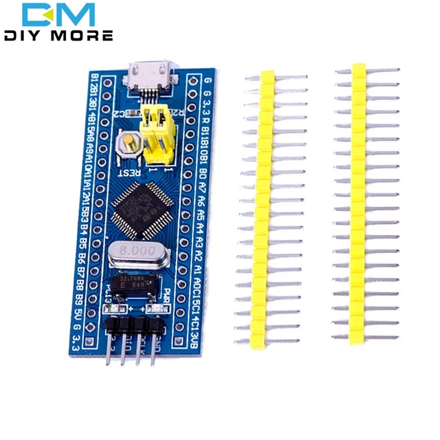

Pic için tavsiye istemişsin. Farklı mcular tavsiye edilsiği için yazıyorum.
ARM hattam ST ARM geçebilirsin.
Pic fiyatına denk gelen  (~2 dolar) şu boarddan 5-10 tane kenarda dursun. 72 mhz. 64KB/20KB USB
programlayıcı da 2-3 dolar.
Pin mi yetmedi. Büyükleri yine uygun fiyat.

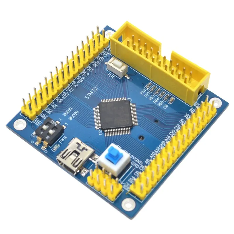

Yuunus
Pin sayisi fazla olanin linkini verebilirmisin

STM serisi bir işlemci Stm32f103 yukarda verilen minimal board yada bir Stm32f4 Discoveryboard ile devam edebilirsiniz. Bu işlemcilerlerle alakalı oldukça fazla kaynak var. Zorlanmazsınız.
