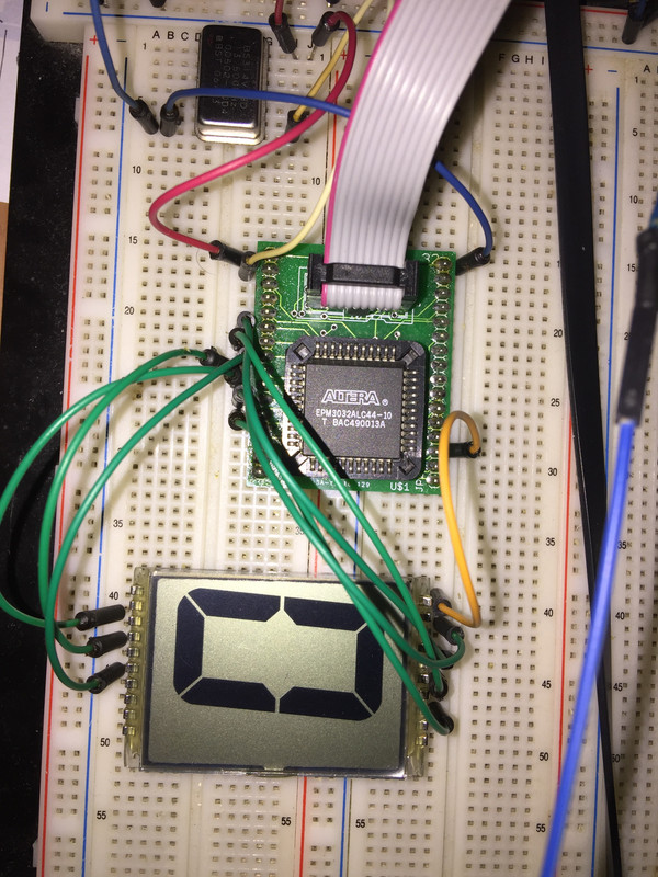

Sorun 1Hz ve 50Hz üretmeyel ilgili değil. Doğru kristal rezanatör ile elede etmek sorunsuz oluyor. Buradaki sorun benin kotu kod yazmam nedeniye VHDL ile oluşturduğum componetleri bağlayamam.
EML deyken 7490 ve 7446 ile saat yapmıştım onu elimde kalan 32 marcro celli CPLD ile yapmak.
Uzun zaman ara verdiğim 7 segment LCD sürücüye geri döndüm LCD de 0 sayısını görmeyi başardım lakin 4 bit saycı ilerletemdim he 0 da kalıyor.
sayacı kodunu sanırım düzenleme yaparken bozdum ama nereyi bozdum bulamadım. Hızlıca bakıp fikir verebilecek birini tavsiyesine ihtiyacım var.

Donanım hayatta mı hocam,
kabloların yerini değiştirip "g" segmentini yakabiliyormusunuz kontrol ettiniz mi...
denemek için
"1111110" when "0000",
kısnını
"0000001" when "0000",
yaptım g segmenti yandı dşğer tümü söndü

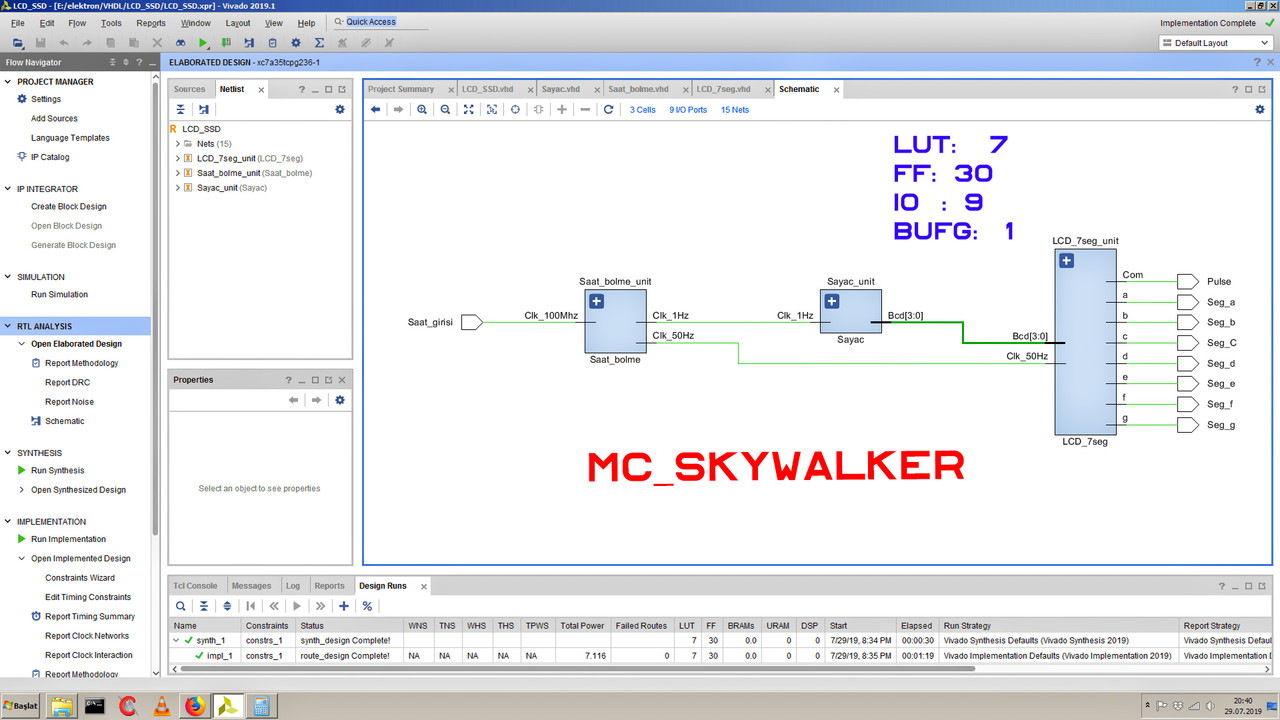

Şematik verirsen daha iyi anlaşılır.
port (Clk_1Hz: out std_logic);  -- out  bu doğru değil input değil mi bu;
entity Sayac is
 Port ( Bcd: out STD_LOGIC_VECTOR(3 downto 0));
end Sayac;     vdll bilmiyorum ama burada clk1 i de tanımlaman gerekir bence.
O saat bölme kompentinde Clk_1HZ çıkışı olduğunu gösteriyor
Saat_bolme_unit: Saat_bolme port map
 Clk_1Hz => Clk_1Hz
Saatbölme komponentinden gelen sinyali
signal Clk_1Hz : std_logic;
burada sayaç komponetine bağladım.
devrecii
Hocam şemada gördüğün gibi sayaç modulüne clocku bağlamamış.
#22
Evet bende onu farkettim. fakat nerede hata yaptığımı anlayamadım.
Clk_1Hz i sinyal yerine, entity kısmında Clk_1Hz i port olarak tanımlayıp syntsize et dediğimde sorun oluyor ve Clk_1Hz ile ilgili hata veriyor.
Şemada ki sayac compenetine baktığımda Clk_1Hz girişi var görünüyor.
Yarın tüm kodu sıfırdan temiz yazacağım.  Nerede hata yaptığımı bulurum. şansa büyük proje değil :) :)

quartusta hille yapı componetleri şematikte birleştirip yapınca  32 Macrocell yetmedi.
Viadoya geçip basts için düzenleyip top lvl'i yeniden yazdım. sonuç sorunsuz.
Fikir verenlere teşekürler.
