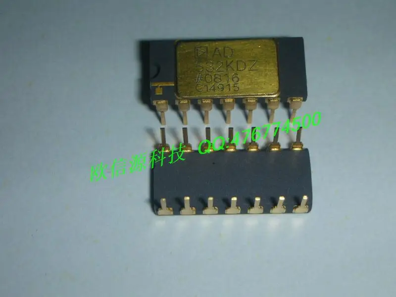

Benim kullandığım bir ürün var
AD532 KDx
Altın kaplama Ceramic kılıf
Fiyatıda kallavi
120 USD
