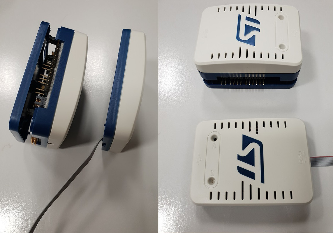

Nihayet cihazlarim bugun ulasti. Bir cihazin fiyati 60AUD altinda kaldigindan Mouser kargo parasi olarak 30 AUD'a yakin bir rakam talep etti. Kargo parasi odememek adina 2 JTAG cihazi siparis ettim.
49.53 AUD dan iki cihaz 99.06 AUD + 9.91 AUD KDV olmak uzere ucretsiz kargo ile 108.97 AUD'a mal oldu.
Tamam sik bir cihaz. Fakat adaptor kartini yanlis tasarlamis olmalilar ki Jtag cihazini sokup adaptor karti ve plastik ara parcayi taktiginizda cihazin arka kapagini kapatamiyorsunuz. Zaten videoda da bu gorunuyor.
Kesinlikle tasarim hatasi yapilmis gorunuyor. Ya da ben beceremedim.
Adaptor karti kullanmayi dusunmuyorum. Bu durumda cihaz hem daha alcak hem de kapali bir kutu gorunumunde.
Ancak JTAG kablosunun ucundaki konnektor siradan 2.54mm pin aralikli degil. Cok ince. Dolayisi ile hemencecik STM kartima takamayacagim.
Mecburen kablonun ucunu kesip buyuk konnektorden lehimleyecegim.
Asil merak ettigim konu gercekten hizli mi? JTAG cihazi kilitlendiginde vs KEIL debug modundan kolayca cikacak mi?

Hocam hayırlı olsun. Güle güle kullanın. Dediğiniz gibi bir tasarım hatası gibi görünüyor. Belkide ST-Link V3.1 gibi düzeltilmiş bir versiyonunu da çıkarırlar.

SWD ile deneme yaptim. Programin yuklenmesi inanilmaz derecede hizli. Debug moduna gecis, debug modundan cikisda da hissedilir bir hizlanma goze carpiyor.
SWD icin 24Mhz secebiliyorum.
JTAG cihazi USB depolama elemani gibi davraniyor. JTAG ile ilgili bir hata olursa text bir dosya uretiyor ve icine kolayca bakabiliyorsunuz.
STLINK V3 yazilimini install etmek yetmedi, Keilin de son surumunu yuklemek zorunda kaldim.
V2 den V3'e gecmeye gerek varmi sorusuna cevap verebilmem icin bir sure kullanmam gerekecek.
Keilin V5.6 ve uVision V5.26.2.0 cok hizli olmus. Denemeyen varsa oneririm.

3D printerden kendinize özel bir kapak işlerseniz bu sorununuz çözülü hem göze kablolu konnektörden daha hoş görünebilir
