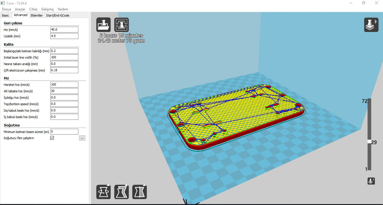

Büyükçe bir parça var. Bunu basacağım ama Cura Parça üzerinde gezerken filamenti geri çekmiyor. Dolayısıyla resimdeki gibi mavi izler çıkıyor parçada.
Araştırdığım kadarıyla bunu önlemek için filament geri çekmeyi aktif etmek gerekiyor fakat zaten aktif. Buna rağmen cura parçayı dilimlerken bu şekilde izler çıkarıyor.
Öneride bulunabilecek olan var mı? Nasıl düzelir bu sorun? Ek olarak tavsiye edebileceğiniz başka bir dilimleyici varmı? Canımı sıkmaya başladı bu cura.

İşin ilginci parçadan parçaya bu durum değişiyor. Bazı parçalarda hiç bu şekilde mavi yollar görünmüyor.
muhendisbey
Z-lift özelliği cura'da da mevcut. Z lift ve retract özelliklerini kullanarak bu çizgilerden kurtulabilirsiniz. Z-lift bu mavi çizgiler (travel çizgileri) geldiğinde kafayı parçadan kaldırıp son noktasında inmesini sağlar. Retract ise kafanın kalkmadan önce filamenti geri çekmesini bu sayede nozzle'dan plastik akıtmamasını sağlar.
Cura'da z lift sadece ilk katmanda çalışmıyor. En azından ben çalıştıramadım. O nedenle slic3r cura'dan çok daha iyi. Prusa slic3r çok çok daha iyi. Açıkçası cura'nın dilimlemesini beğenmiyorum. Ayrıca bu shell kısmında milimetre olarak veri girmekte sevmediğim özelliklerinden.

Curanın 15.04.6 versiyonu kurulu şuanda.
Bugün 6 saatlik bir parça bastım. Basım esnasında A dan B ye giderken Filamenti tam olarak geri çekmiyor. Z lift özelliğini tam olarak çözemedim. Acaba bu versiyonda yokmu? Aşağıdaki resimlerden durum net olarak anlaşılıyor.

Cura'da sanırım bahsedilen ayarlar bunlar.
Geri çekme sırasında Z eksenindeki sıçrama sanırım bu işe yarıyor. 0.5-0.7mm arası bir değer olması yeterli sanırım.
Burada "Geri çekme işleminden önceki minimun extstrüzyon(mm)" parametresi geri çekme mesafesi anlamına mı geliyor?
Son olarak Taramayı Etkinleştir Parametresi ne işe yarıyor?

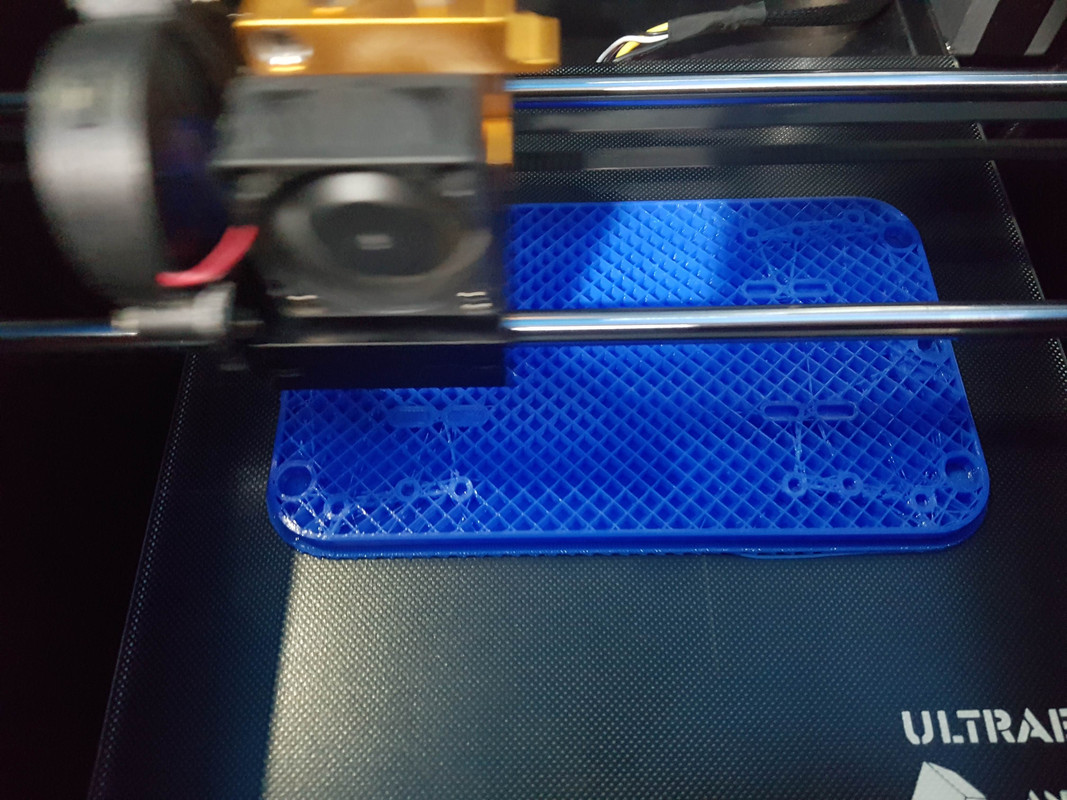

Bu aralar makineyi hiç boş bırakmıyorum. Bugün içine şerit ledlerle aydınlatma yaptım baya hoş oldu.

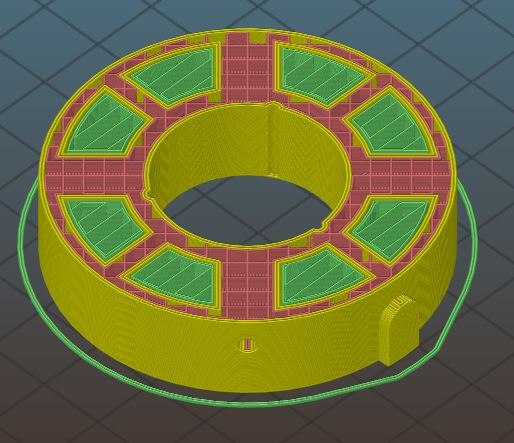

Birde Alt katmanın düzgün çıkması için ilk katmanlara Raft ekliyorum. Raft katmanının kaç kat olması uygundur?
Ekleme: Slic3r i nerden indirdiniz? Ben http://slic3r.org/ dan indirdim ama bu versiyon kısıtlı sanırım.  Slic3r'in Prusa Versiyonu var. Bu yazılımı indirdim normal Slic3r'a göre oldukça geliştirilmiş. Neredeyse herşey ayarlanıyor. Şimdi ayarları çözmeye çalışıyorum.

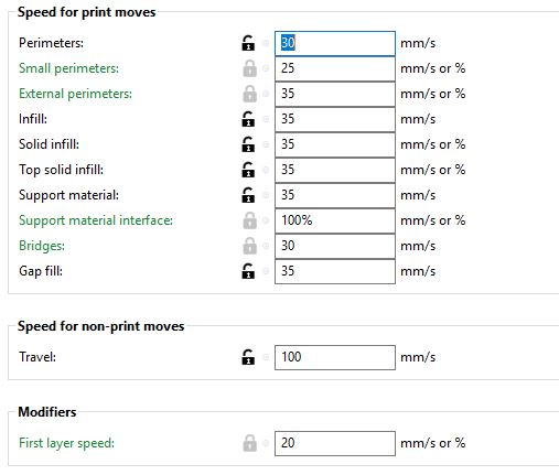

@muhendisbey Slic3r için Hız ayarlarınızı paylaşmanız mümkünmü? Ben birkaç deneme yaptım ama yazdırma işlemini yarıda kesmek zorunda kaldım. Temel sorunlardan biri Filament akış hızı az olduğundan gerek filament tam olarak tutunamıyor sanki. Birde nedense çekme büzülme gibi durumla oluyor. Ortam serin diyemi anlayamadım ama İlk Katmanlarda çekme vs yapıyor. Ve tutunma sorunu oluyor.
Cura ilk katmanda filamenti oldukça bol veriyor. Tutunma sorunu olmuyor.
Sizin ayarlarnıza baksam en azından kabaca fikrim olur. İnce ayarları kendi makineme göre yaparım.

Hız ayarlarıma gelirsek: bir çoğu default değeri ne ise o. Yalnızca
First layer 15 mm/s
Prusa edition slic3r kullanın.

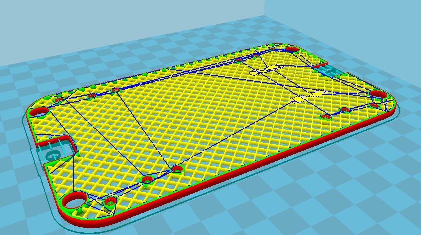

Birçok ayarı deneye deneye çözdüm aslında. Filament ayarlarım felan doğru. İşin güzel tarafı bir değişiklik yaptığım zaman Preview kısmında sonucunu görebiliyorum. Şuanda Cura'dan çok çok kaliteli çıktılar alabiliyorum.
0.15mm Katman yüksekliğinde bir parça bastım Mükemmel sayılabilecek çözünürlükte oldu. Fakat bu hızda basım çok uzun sürüyor. Şuanda Layer Height 0.2mm, First Layer Height ise 0.35mm yaptım.
Hız ayarlarınıda biraz düşürmem gerekti. Çünkü default olarak benim makine için oldukça hızlı geldi. Bende hız ayarlarının hepsini düşürdüm. Şuanda Cura ile hemen hemen aynı hızda basıyor.
Hız ayarlarını aşağıdaki gibi yaptım.

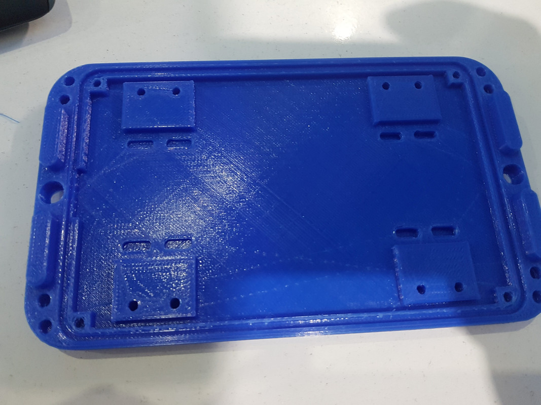

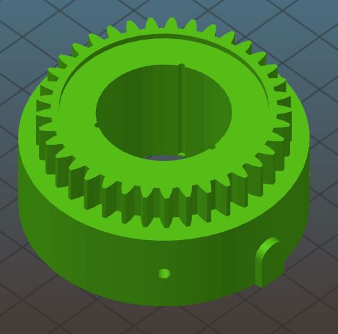

Aşağıdaki parçayı basma işi biraz uğraştırdı.
Parça içinde boşluklar var. Bu boşlukların içine destek katmanı basılması gerekiyor. Çünkü üst katmanlarda köprü atılması gereken yerler var.
Support katmanı basılıyordu ama nedense bir katman basılıp bir katman boş geçiliyordu. Bunuda Print Settings>Support Material>Contact Z distance seçeneğini 0 yaparak çözdüm. Bununla birlikte Synchronize with object layers seçeneğinin seçili olması gerekiyor.
Şuanda basım yapıyor kısa bir video yükledim.
Bi aksilik olmazda parça biterse birkaç resim atacağım. Gördüğünüz hata veya iyileştirme varsa söyleyin lütfen.
