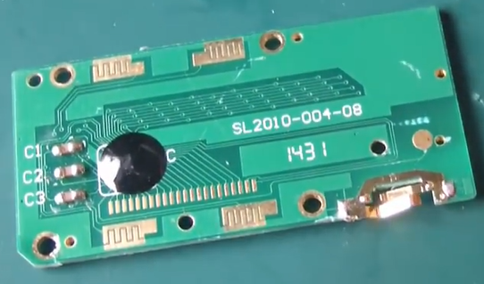

Yarım Kalan projem. İki grup dan oluşuyor.
Sen neden 3+3 levha kullandin?
Paralel levhalarin mantigini anladin mi? Neden kocaman iki levha ile isi bitirmedin?
Demekki yollarin yilan gibi olmasina gerek yokmus.

Alıntı yapılan: z - 31 Aralık 2018, 13:03:36Sen neden 3+3 levha kullandin?
İlk başta anlattığım gibi. 1.yol 0 derece kare dalga 2. yol toplama 3.yol 180 derece kare dalga. Verilen linkteki teoremi oluşturmaya çalıştım.
Peki kartta  sagli ve sollu olanlar neden?

Sağdakine göre soldaki 90 derece  açı var.
Anladim. Benim actigim kumpasta 8 levhadan sinyal basip tek levhadan sinyal alarak degerlendirme yaptigi icin henuz mantigini tam anlayamadim. Acaba sen anladin da 3 levhadan mi sinyal basiyorsun seklinde yorumlamistim.
