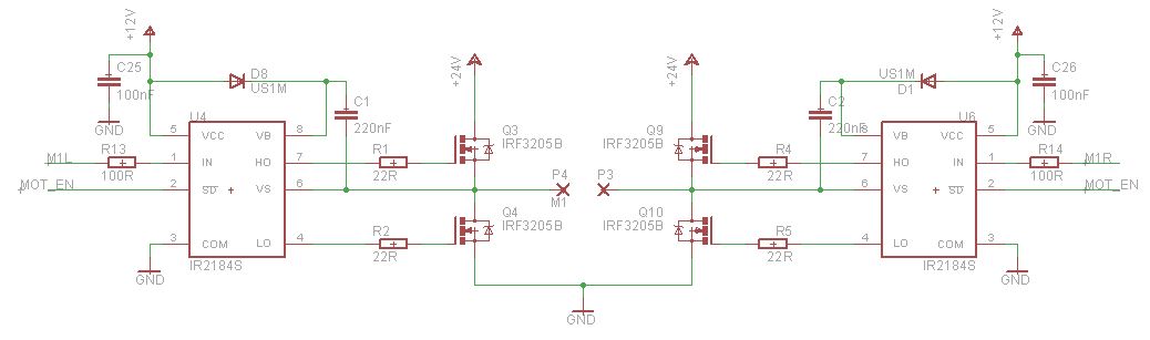

Bu konuyu biraz daha ayrıntılı incelemem lazım. Çünkü Kendi yaptığım IR2184'lü H bridge Motor sürücüsünün High side çıkışları pek düzgün değil. Elimde hazır çalışan bir kart var. Ona benzer bir sürücü yapmaya çalışıyorum. Kendi yaptığım sürücü ve hazır sürücüde IR2184 var.
Benim Mosfet sürme şemam bu şekilde
Sorun şu. HighSide Mosfetin Gate-GND arasındaki voltajı Skop ile görüntülüyorum. Benim Gate çıkış seviyem sürekli dalgalanıyor. Videoda aşağıdaki durumu görebilirsiniz.
Bu videoda ise hazır çalışan sürücüde bu durumu gözlemledim.
Gate-GND arasındaki voltaj son derece düzgün. PWM değiştikçe Gate Voltajının seviyesi değişmiyor. Benim Gate sinyallerinde ayrıca Negatif yönde Ripillar var. Ve seviyesi oldukça yüksek.
Şuanda Boostrap diyodu olarak US1M Boostrap kapasitesi ise 1206 220nF kapasite kullandım. Hazır sürücü kartta ise 0805 470nf civarı bir kapasite var.
Bu voltaj dalgalanma neden olur anlamıyorum. Acaba Mosfetler Gate'den çok fazla mı akım çekiyorlar? Dün anlam veremediğim bir şekilde bir kaç tane IR2184 bozuldu.
Fikri olan var mı?

Evet o Pikler motordan kaynaklanıyor. Motor bağlı değil iken sinyaller oldukça temiz ve Gate sinyalinde dalgalanma olmuyor. Kartın tasarımı aslında pek iyi değil. Baya üzerinde modifikasyona gittim. Şuan çalışıyor ama mosfet sürücüler havadan nem kapıp bozuluyorlar. Bunu çözemiyorum. Mosfet sürücüyü ne bozar? 12V besleme hattında aşırı gerilim olamaz. 12V zener var olurda gerilim aşırı zıplar diye. O dalgalanma ancak 12V hattı dalgalanırsa olur diye düşünüyorum. 12V hattıda stabil görünüyor. Ama ne olursa olsun Sabit PWM bile versem biraz çalışıp mosfet sürücü bozuluyor. Mosfet sürücü aşırı derece ısınıyor.
Gate'e ek olarak neden kapasite eklenir? İncelemiş olduğum motor sürücü kartında Gate Source arasına ek olarak 4.7nF kapasite bağlanmış. Bu Mosfetin iletime ve kesime girme sürelerini uzatmazmı? Bunun ne faydası olacak?
Sürmeye çalıştığım motor 250W civarı 24V DC motor. Mosfet sürücü neden arızalanır? Mosfet sürücü gittimi mosfetlerde bye bye oluyor.
Evet Gate Source Arasına Ekstradan 10nF kapasite bağladım. İlk videodaki ripillar ve gerilim dalgalanmalarının hepsi gitti. Şuanda 2. videoda yani hazır sürücü kartının üretmiş olduğu High Side Gate sinyalinden daha temiz bir sinyal var Mosfetlerin Gate'lerinde.
Fakat böyle bir uygulama daha önce hiç görmedim. Mosfete ek gate source kapasitesi bağladığım zaman ne değişti? Bunu açıklayabilecek olan var mı? Hangi durumlarda tercih edilmesi gerekir?

Gate-Source arasina direnc baglaman gerekiyor.
Asagidaki linkte LLC converter + Coklu-Kaskat invertör uygulamami inceleyebilirsin. Figure 10 ve 11'de Q1 ve Q2 mosfetlerinin GATE-Source arasina 220Kohm baglanmis halini göreceksin. Sen uygulamana göre bir deger belirleyebilirsin.
