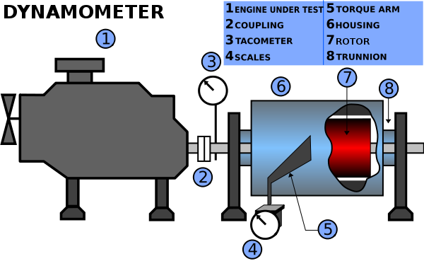

@z Hocam mile fren bağlayabiliyoruz. Terazi ve tahterevalli ile nasıl ölçebiliriz ?

Alıntı yapılan: fbkaya - 14 Ocak 2021, 18:13:28..Hocam mile fren bağlayabiliyoruz. Terazi ve tahterevalli ile nasıl ölçebiliriz ?
Loadcell ile mildeki burulmayi olcen tork olcer yapilabilir ama doner aksam ile hareketsiz aksam arasinda enerji ve sinyal tasima sorunun cozulmesi lazim.
Resimdekine benzer deney duzenegi kurulur.
Terazide dara alinir.
Motorun devir sayisi olculmek istenen devir sayisina kadar yukseltilir.  Gerekirse fren gucu artirilirarak motorun cektigi gucun nominal degere ulasmasi saglanir.
Istenen devir sayisi elde edildiginde (motorun nominal gucu de asilmamis olmali) Terazi motor govdesine etkiyen kuvveti, boyu belli cubuk sayesinde olcer.
Kabaca bu sekilde.

Jeneratör yerine alternatör kullanılabilir mi? Belkide dinamometre demeliydim.
