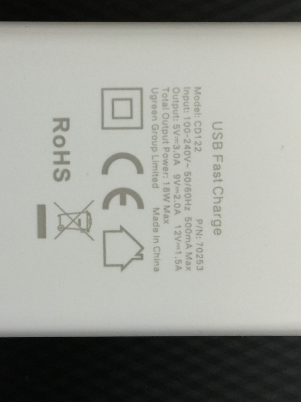

Eğer şarj cihazınız gerçek bir PD ise ilk açılışta daima 5V çıkış verir. Ben Jetson Nano 2GB'yi bu tip bir şarj adaptörü ile besliyorum. Hatta aynı adaptör ile önceden Pi 0'yuda besliyordum.
Benim kullandığım şarj adaptörü
Bu tarz işler için elinizin altında şunlardan bir tane bulundurmakta fayda var https://tr.aliexpress.com/item/1005001397194067.html?spm=a2g0o.productlist.0.0.1a38680cohoNyr&algo_pvid=dc7c978d-45cf-479b-a65b-5cbd8a448a8b&algo_exp_id=dc7c978d-45cf-479b-a65b-5cbd8a448a8b-13

Kullandığım cihazlar Samsung'un kutusundan çıkan orijinal cihazlar ve Type-C bağlamam gerek sanırım 9V vermesi için, kablonun özel haberleşme pinleri falan oluyormuş tam bilmiyorum ama... Mini usbde 5V dan fazla almam muhtemelen stm32 için bir problem yaratmaz diye düşünüyorum.
