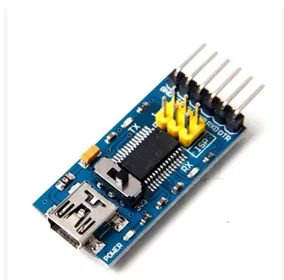

sadogan
Usb seri çeviricin TTL çıkışlı deyil .
https://www.robotizmo.net/cp2102-usb-uart-donusturucu TTL çıkışlı USB UART çevirici olması lazım.

sifirzero
sifirzero.blogspot.com [email]sifirrzero@gmail.com[/email] iman hem nurdur hem kuvvettir
Bu kablo TTL seviyesinde çıkış vermez.
Size FT232, PL2303 yada CH340 türü bir çevirici lazım.
Robotistan, direnc.net, robotus, motorobit gibi robotik siteler yada n11 de bulursunuz.
