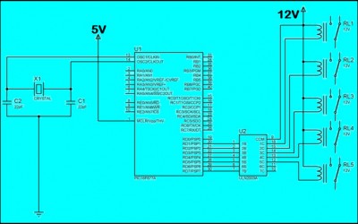

Pic role kontaktör reset atma sorunu
Başlatan yunuss, 07 Şubat 2021, 21:39:43

Alıntı yapılan: yunuss - 16 Şubat 2021, 17:34:22nasıl bir yanlışlık var. ne eklemem gerekiyor
Bunu demek istemiş.
Hakikaten sizin şemadaki bağlantı roleleri sürüyormu?
ULN2004 transistör grubunun bütün çıkışları, open kollektör gibi çalışır. ULN200X
Aşağıdaki şekile benzer kullanmalısın.

Alıntı yapılan: yas - 16 Şubat 2021, 09:37:53Mesajların hepsini okumadım fakat yukarıdaki şemaya göre şunu söylemem gerek. ULN2004 ün kullanımı tamamen yanlış.
uln konusunda şemayı çizerken yanlış çizmişim. gerçek devrede rölelerin  GND tarafını sürüyorum.
