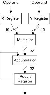

Merhaba bir MCU'nun datasheetinde ilk sayfada 8 bitlik iki sayıyı veya 16 bitlik iki sayıyı tek clock cycleda carpabilir gibi bilgiler var.
Detaylı bakınca instruction sette 16 bitlik sayıları toplama, bölme, 32 bitlik sayıları toplama ve bölme için instructionlar var.
Fakat hiçbir yerde 32 bitlik sayıları çarpma diye bir şey geçmiyor. Yani elimde iki tane 32 bitlik sayi var ve bunları çarpmam sonucunca 64 bitlik bir sayı almam bir hataya sebep olur mu? (uint64_t gibi bir türe kaydedecem)
İşlemci bunu tek clockda olmasa bile birkac clock cycleda yapamaz mı?
Yapabilir, sorun olmaz. Hatta çarpma işlemi sırasında belki 8x8 veya 16x16 donanımsal desteğinden faydalanarak süreci bir derece hızlandırabilir. Ancak belki 64x64 çarpma işlemini derleyici desteklemeyebilir. Bu işlemciye değil derleyiciye bağlı bir durum.

Hocam peki datasheette neden sadece 8 bitlik ve 16 bitlik çarpma işlemleri varmış gibi bilgi veriliyor?
Yazılımsal olarak çarpma ile donanımsal çarpma arasında çok önemli hız farkı var. Yazılımın sınırı olmadığı için belgelerde donanımsal olanı yazmışlar. Hız için asıl önemli olan odur.
Süre sorunu yoksa  parçalara serilere ayırarak  uzun sürede iki adet 64 bit sayı çarpılabilir. Hafıza yeterliyse  "Çarpım tablosu" kullanılarak  büyük sayılar daha kolay çarpılır.
Alıntı yapılan: mr.engineer - 14 Kasım 2022, 19:32:01Hocam peki datasheette neden sadece 8 bitlik ve 16 bitlik çarpma işlemleri varmış gibi bilgi veriliyor?
Datasheet işlemcinin donanım özelliklerini anlatır. Derleyici özellikleri datasheet'in kapsamında değildir.

Tam anlamadım. Yazılımsal çarpma ve donanımsal çarpma farkı nedir? Hepsinde bir ALU birimi aritmetik işlemleri yapmak için var diye biliyorum.
Galiba ekstradan bir donanım daha oluyor çarpma veya bölme işlemleri için. Bunu mu kastediyorsunuz?
MCU da çarpma donanımı yoksa, sayıları çarpmak için toplama yapılır.
Örneğin 3x254 sonucunu bulmak için 254 sayısı başlangıçta sıfır olan 16bit sayımıza 3 defa ilave edilir. 243x185 sonucunu bulmak için daha fazla toplama gerekir.
Çarpılacak sayıların her biri 16 bit olsa yine benzer yöntemlerle zahmetli şekilde sonuç bulunabilir.
Yazılımsal  çarpma ifadesi hatalı olabilir. Benim kastettiğim buydu

Bir IIR filtre fonksiyonu için sormuştum bunu. Fonksiyonda çok fazla shift ve çarpma işlemi var. Mcu 16 bitlik. Mesela bir yerde 4 milyon ile 1.5 milyon gibi iki sayıyı çarpıp 16 kez falan shift ediyoruz. Maalesef bu işlemden doğru sonuç çıkmıyor. Her yerde assembly kodu önerilmis şu an onları araştırıyorum. Tam sayılar yerine double kullandım ama yine fayda etmedi zaten pek önerilen bir şey de değil:)
Sorunun sebebi double'ın derleyicide kayar noktalı olarak işlenmesinden olabilir. IEEE754 formatında işleniyorsa 63. bit sing sonraki 16 bit exponent, geri bitler mantissa olarak değerlendirilecek. Bitlerin tamamının tam sayı elemanı olarak kullanılamaması durumu uzun sayılarda taşmalara sebebiyet verecektir. Üç önerim var;
-Birincisi, asm ile 64 bitlik çarpma yapacak bir kod oluşturmak. Siz galiba şuan bunu araştırıyorsunuz.
-İkincisi, çarpılacak rakamlar örneğinizdeki gibi bol sıfırdan oluşuyorsa, mesela verdiğiniz örnekteki gibi son dijitlerde 5 tane "0" her zaman oluyorsa rakamları 10000'e bölüp işledikten sonra 10000 ile tekrar çarpın.
-Üçüncüsü, çarpılacak rakamlar örnekteki gibi bol sıfır içermiyorsa rastgele değerler alıyorsa bu değişkenleri 32 bit float olarak atayın ve yine uygun oranda bölerek fonksiyonda işleyin. Örneğin; 4.123.456 değeri ile 1.567.891 değeri çarpılacak olsun. Bu değerleri önce 1.000.000'a bölerek küçültün sonra 4,123456 x 1,567891 değerlerini çarpın sonra bunları tekrar 1.000.000 ile çarpın. Fakat bununda bir dezavantajı var. Bu dönüşümlerde ister istemez küsuratlar yuvarlanacak. Mesela Bölme işleminden sonra 4.123.456 sayısı 4,123'e 1.567.891 sayısı 1,568'e dönüşmüş olabilir. Bu yuvarlamalar sonucunda oluşacak çarpım hataları çok kritik değilse ihmal edilebilecek toleranslar içerisindeyse bu yöntem kullanılabilir.
mr.engineer
@yas hocam ikinci ve üçüncü yöntem işe yaramıyor. Veri kaybı çok oluyor. Tek yöntem birincisi gibi. Teşekkürler
