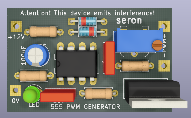

Konunun meraklısı amatör arkadaşlar varsa basıp yapmaları için KiCAD ortamında PCB'yi çizdim, paylaşıyorum.
Bir A4 kağıdı üzerinde 49 adet mecvuttur. Büyük bir plakete basarsanız 49 adet elde edersiniz.
PDF'leri buradan indirin>>> https://disk.yandex.com.tr/d/wEb40t4jghlDPQ
Amaç amatör düzeydeki hobist arkadaşlara uğraşılarında yardımcı olmaktır.
