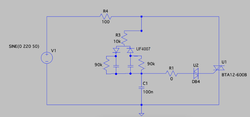

Triyaklı Dimmer Devresi AC Dalga Doluluk Oranının Bir Süre Sonra Değiştirilmesi
Başlatan Erhan YILMAZ, 22 Kasım 2024, 10:54:25
Erhan YILMAZ
Belki de öyle hocam görünmüyor. Bana saniyeler lazım, milisaniyeler değil. 100u kapasite koyana kadar röle alırım. Yani astarı yüzünü geçiyor hocam. Sağolun ilginiz için.
Proteusta ben de çalıştıramadım. Tek RC kullanmak için köprü takmıştım.
Erhan YILMAZ
Alıntı yapılan: power20 - 27 Kasım 2024, 19:17:34Proteusta ben de çalıştıramadım. Tek RC kullanmak için köprü takmıştım.
Evet hocam simülasyonda olcak iş değil. Devre kurup denemek lazım.
